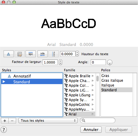

Boîte de dialogue Style de texte
Crée, modifie ou définit les styles de texte.
Résumé
Crée, modifie ou définit des styles de texte nommés.
Liste d'options
Les options suivantes s'affichent.
Aperçu
Affiche un exemple de texte qui se modifie de façon dynamique en fonction de la police et des effets choisis.
Effets
Modifie les caractéristiques de la police (taille, facteur d'expansion, angle d'inclinaison, etc.) et spécifie son mode d'affichage (symétrie verticale ou horizontale, ou affichage inversé).
Annotatif ()
Indique que le texte est annotatif. Cliquez sur l'icône d'informations pour en savoir plus sur les objets annotatifs.
Faire correspondre l'orientation du texte à la présentation
Indique que l'orientation du texte dans les fenêtres de l'espace papier correspond à l'orientation de la présentation. Cette option est disponible si l'option Annotatif est sélectionnée.
Renversé
Affiche les caractères sens dessus dessous.
Reflété
Affiche les caractères dans le sens inverse de l'écriture.
Verticale
Affiche les caractères alignés verticalement. Cette option n'est disponible que si la police sélectionnée accepte la double orientation. L'orientation verticale n'est pas disponible pour les polices TrueType.
Hauteur de texte
Modifie la taille du texte. Cette option n'est pas disponible si l'option Annotatif est désactivée.
Hauteur du texte sur le papier
Définit la taille du texte en fonction de la valeur entrée. Si vous entrez une valeur supérieure 0.0, elle est appliquée à ce style automatiquement. Si vous entrez 0.0, la valeur utilisée par défaut est la dernière valeur de hauteur de texte ou la valeur stockée dans le fichier gabarit de dessin.
Les polices TrueType peuvent apparaître avec une taille inférieure à celle des polices SHX, même si la valeur de taille entrée est identique.
Si l'option Annotatif est sélectionnée, la valeur entrée définit la hauteur du texte dans l'espace papier.
Pour plus d'informations, voir la section Définition de la hauteur du texte.
Facteur de largeur
Définit l'espacement des caractères. Si la valeur entrée est inférieure à 1.0, le texte est condensé. Entrez une valeur supérieure à 1.0 pour l'étendre.
Angle
Définit l'angle d'inclinaison du texte. Entrez une valeur comprise entre -85 et 85 pour incliner les caractères.
Remarque : les polices TrueType utilisant les effets décrits dans cette section peuvent apparaître en gras à l'écran. Cela n'aura cependant aucun effet lors de leur impression. Les polices sont tracées avec le formatage appliqué aux caractères.
Styles
Affiche la liste des styles présents dans le dessin.
Les noms de style peuvent comporter jusqu'à 255 caractères et acceptent des lettres, des nombres et des caractères spéciaux suivants : signe du dollar ($), trait de soulignement (_) et tiret (-).
Liste Famille
Indique le nom de famille de police de toutes les polices TrueType enregistrées et de toutes les polices compilées SHX se trouvant dans le répertoire Polices.
Lorsque vous sélectionnez un nom dans cette liste, le programme recherche le fichier correspondant à la police choisie. Les définitions de caractères du fichier sont chargées automatiquement, à moins que le fichier ne soit déjà utilisé par un autre style de texte. Vous pouvez définir plusieurs styles utilisant la même police. Pour plus d'informations, voir la section Attribution des polices de texte.
Police
Spécifie le formatage des caractères de la police (italique, gras, normal, etc.).
Lorsqu'une police SHX est sélectionnée dans la liste Famille, vous pouvez sélectionner un nom de fichier de grandes polices dans la liste Jeu asiatique.
Jeu asiatique
Répertorie les fichiers de grandes polices lorsqu'un fichier SHX est sélectionné dans la liste Famille. Sélectionnez Aucune si vous ne voulez pas utiliser une police Bif.
Nouveau (+)
Ajoute un style de texte dans la liste Styles et fournit automatiquement le nom "stylen" (où n est le numéro du style fourni) pour les paramètres courants. Vous pouvez accepter la valeur par défaut ou entrer un nom et fermer la boîte de dialogue Style de texte pour appliquer les paramètres de style courants au nouveau nom de style.
Supprimer (-)
Supprime le style de texte sélectionné.
Remarque : Vous ne pouvez pas supprimer les styles de texte qui sont utilisés par un style ou un objet d'annotation.
Filtre de liste Styles
La liste déroulante indique si tous les styles ou uniquement les styles en cours d'utilisation sont affichés dans la liste des styles.
Filtre de famille
Filtre les polices répertoriées dans la liste Famille.
