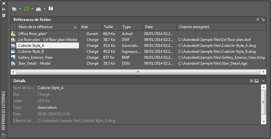

Barre d'outils de la palette Références externes
Attacher
Attache des fichiers au dessin courant. Sélectionnez un format dans la liste pour afficher la boîte de dialogue Sélectionner un fichier de référence.
Actualiser
Actualise la liste ou recharge toutes les références afin d'afficher les modifications apportées aux fichiers référencés.
Modifier le chemin d'accès
Permet de modifier le chemin des fichiers sélectionnés. Vous pouvez définir le chemin de manière à ce qu'il soit absolu ou relatif. Si le fichier référencé est enregistré au même emplacement que le dessin courant, vous pouvez également supprimer le chemin d'accès.
Aide
Ouvre le système d'aide.
Références de fichier
Boutons de liste ou d'arborescence
Cliquez sur les boutons pour basculer entre la liste et l'arborescence.
List of Referenced Files
Affiche une liste des références dans le dessin courant, y compris les informations telles que l'état, la taille et la date de création.
Cliquez deux fois sur le nom de fichier pour le modifier. Cliquez deux fois sur la cellule de la colonne Type pour modifier le type de chemin d'accès.
Détails
Affiche des informations ou une image d'aperçu d'une référence sélectionnée.
Boutons d'affichage détaillé et d'aperçu miniature
Cliquez sur les boutons pour basculer entre l'affichage détaillé et un aperçu miniature.
Image d'aperçu
Affiche une image miniature du fichier sélectionné sous Références de fichier.
Detail Display
Fournit des informations sur le fichier sélectionné sous Références de fichier. Vous pouvez modifier des informations en cliquant sur la colonne de droite.
