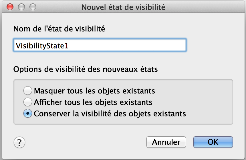

Boîte de dialogue Nouvel état de visibilité
Crée un état de visibilité.
Liste d'options
Les options suivantes s'affichent.
Nom de l'état de visibilité
Spécifie le nom du nouvel état de visibilité.
Options de visibilité des nouveaux états
Affiche les options du nouvel état de visibilité.
Masquer tous les objets existants
Indique que tous les objets dans la définition de bloc seront masqués dans le nouvel état de visibilité.
Afficher tous les objets existants
Indique que tous les objets dans la définition de bloc seront affichés dans le nouvel état de visibilité.
Ne pas modifier la visibilité des objets existants
Indique que la visibilité des objets dans le nouvel état de visibilité sera identique à celle de l'état de visibilité courant sur lequel est basé le nouvel état.
