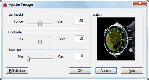

Boîte de dialogue Ajuster l'image
Gère l'affichage de l'image sélectionnée en ajustant la luminosité, le contraste et l'estompe.
Résumé
Le réglage de ces valeurs modifie l'affichage de l'image, sans modifier le fichier correspondant.
Liste d'options
Les options suivantes s'affichent.
Luminosité
Gère la luminosité et indirectement le contraste de l'image. Plus la valeur est élevée, plus l'image est lumineuse et plus le nombre de pixels qui deviennent blancs lorsque vous augmentez le contraste est important.
Contraste
Gère le contraste et indirectement l'estompage de l'image. Plus la valeur est élevée, plus la couleur principale ou secondaire de chaque pixel est forcée.
Estompe
Gère l'estompage de l'image. Plus la valeur est élevée, plus l'image se fond avec la couleur de l'arrière-plan. Si la valeur est 100, l'image est complètement fondue dans l'arrière-plan. Si vous modifiez la couleur d'arrière-plan de l'écran, l'image est estompée dans cette nouvelle couleur. Lors du traçage, la couleur d'arrière-plan de l'estompage est le blanc.
Aperçu de l'image
Affiche un aperçu de l'image sélectionnée. L'aperçu est mis à jour de façon dynamique pour tenir compte des modifications apportées à la luminosité, au contraste et à l'estompe.
Rétablir
Rétablit les valeurs par défaut de luminosité, de contraste et d'estompage (respectivement 50, 50 et 0).
