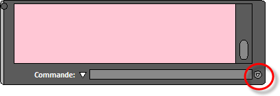

Saisie des commandes sur la ligne de commande
Vous pouvez taper une commande à l'aide du clavier. Certaines commandes ont un nom abrégé appelé alias.
Pour entrer une commande à l'aide du clavier, tapez son nom complet ou son alias dans la zone de saisie de la ligne de commande, puis appuyez sur la touche Entrée ou sur la barre d'espacement. La ligne de commande comporte plusieurs contrôles.
