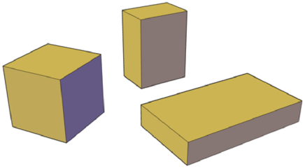

Création d'un solide rectangulaire ou cubique.
La base de la boîte est toujours dessinée parallèlement au plan XY du SCU en cours (plan de construction).
Options de création de boîtes
Utilisez les options suivantes pour contrôler la taille et la rotation des boîtes que vous créez :
- Créez un cube. Utilisez l'option Cube de la commande BOITE pour créer une boîte ayant des côtés de même longueur.
- Spécifiez la rotation.Utilisez l'option Cube ou Longueur si vous souhaitez indiquer la rotation de la boîte dans le plan XY.
- Commencez à partir du centre.Utilisez l'option Centre pour créer une boîte à l'aide du centre spécifié.
