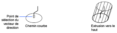

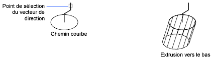

La courbe de la trajectoire définit la surface approximative de la surface maillée. Il peut s'agir d'une ligne, d'un arc, d'un cercle, d'une ellipse ou d'une polyligne 2D ou 3D. Le maillage est dessiné en commençant au point de la courbe de la trajectoire la plus proche du point de sélection.
Sélectionnez le vecteur de direction de l'objet:
Spécifie une ligne ou une polyligne ouverte définissant la direction du balayage.
Seuls les premiers et derniers points sur une polyligne sont pris en compte ; les sommets intermédiaires sont ignorés. Le vecteur de direction indique la direction et la longueur de la forme à extruder. L'extrémité sélectionnée sur la polyligne ou sur la ligne détermine la direction d'extrusion. La courbe de la trajectoire initiale est dessinée avec des lignes larges pour vous aider à voir comment le vecteur de direction régit la construction d'un maillage à surface extrudée.
