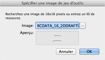

Boîte de dialogue Spécifier une image de jeu d'outils
Assigne une image externe ou une ressource interne à un jeu d'outils.
Liste d'options
Les options suivantes s'affichent.
Affiche le nom de la ressource ou du fichier image externe qui est affecté au jeu d'outils.
Cliquez sur [] pour afficher la boîte de dialogue Sélectionner un fichier image et spécifiez l'image externe à attribuer au jeu d'outils.
Aperçu
Affiche une miniature de l'image sélectionnée.
