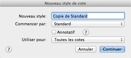

Boîte de dialogue Nouveau style de cote
Permet de nommer le nouveau style de cote, de choisir le style à partir duquel en créer un autre et d'indiquer les nouveaux types de cote auxquels vous désirez appliquer le nouveau style.
Liste d'options
Les options suivantes s'affichent.
Nouveau style
Indique le nom du nouveau style de cote.
Commencer par
Définit un style qui servira de base au nouveau. Pour créer le nouveau style, ne modifiez que les propriétés qui diffèrent de celles avec lesquelles vous avez commencé.
Annotatif
Indique que le style de cote est annotatif. Cliquez sur l'icône d'information pour en savoir plus sur les objets annotatifs.
Utilisation
Crée un sous-style de cote applicable uniquement à des types de cote déterminés. Par exemple, vous pouvez créer une version du style de cote STANDARD à utiliser uniquement pour les cotes de diamètre.
Continuer
Affiche la boîte de dialogue Nouveau style de cote, qui permet de définir les propriétés du nouveau style de cote.
