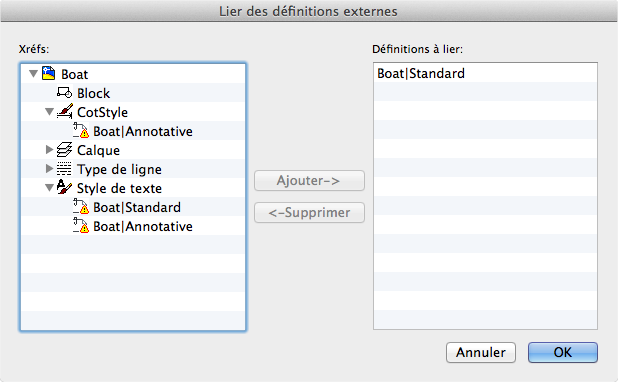

Lier des définitions externes (boîte de dialogue)
Ajoute à votre dessin des objets nommés dépendant de références externes (blocs, styles de cote, calques, types de ligne, styles de texte, etc.).
Liste d'options
Les options suivantes s'affichent.
Xréfs
Affiche la liste des xréfs actuellement attachées au dessin. Lorsque vous sélectionnez une xréf (en cliquant deux fois dessus), les définitions des objets nommés de cette xréf s'affichent.
Définitions à lier
Affiche la liste des définitions d'objet nommé qui dépendent de références externes à lier au dessin hôte.
Ajouter
Déplace les définitions d'objet nommé sélectionnées dans la liste des xréfs vers la liste Définitions à lier.
Supprimer
Renvoie la définition d'objet nommé dépendant des xréfs sélectionnée dans la liste Définitions à lier vers la table de définitions dépendant des xréfs.
