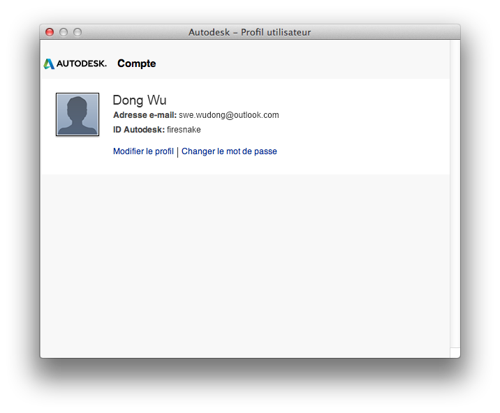

Boîte de dialogue Paramètres de compte
Contrôle les paramètres des informations de votre compte Autodesk 360.
