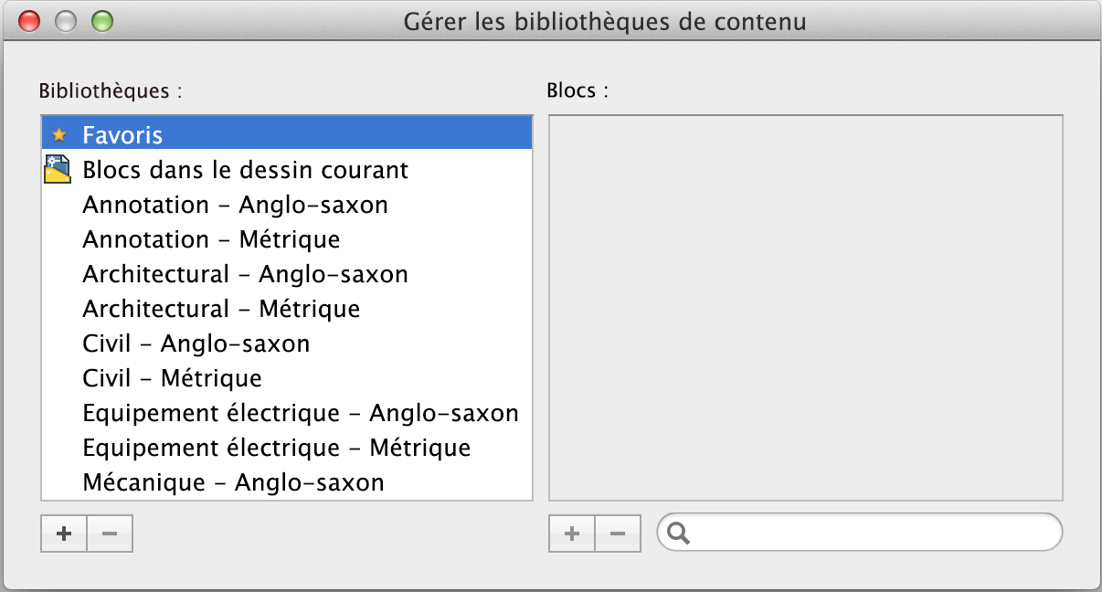

Boîte de dialogue Gérer les bibliothèques de contenu
Permet de créer et de gérer les blocs contenus dans une bibliothèque.
Les bibliothèques répertoriés dans cette boîte de dialogue sont préinstallées. Vous pouvez afficher le jeu complet des bibliothèques après avoir installé ou réinitialisé AutoCAD.
Liste d'options
Les options suivantes s'affichent.
Liste des bibliothèques
Répertorie les bibliothèques disponibles. La bibliothèque Favoris est disponible par défaut. Sélectionnez une bibliothèque pour gérer les blocs qu'elle contient dans sa liste des blocs.
Cliquez deux fois sur le nom d'une bibliothèque pour la renommer.
Créer une bibliothèque (+)
Crée une bibliothèque et vous invite à entrer un nom dans un éditeur de texte sur place.
Supprimer la bibliothèque (-)
Supprime la bibliothèque sélectionnée de la liste des bibliothèques.
Liste des blocs
Répertorie les blocs contenus dans la bibliothèque sélectionnée.
Ajouter un bloc (+)
Affiche la boîte de dialogue Ouvrir un fichier (boîte de dialogue de navigation standard) dans laquelle vous pouvez sélectionner un fichier de dessin (DWG) ou un modèle de dessin (DWT) à ajouter à la bibliothèque sélectionnée.
Remarque : Maintenez la touche Commande enfoncée pour sélectionner plusieurs fichiers.
Supprime le bloc sélectionné de la bibliothèque.
Filtrer la liste des blocs
Filtre les blocs affichés dans la liste des blocs. Cliquez sur le "X" figurant dans la zone de texte pour effacer le filtre courant.
Entrez une chaîne de texte pour contrôler les blocs à afficher dans la liste des blocs. Seuls les noms des blocs contenant la chaîne de texte sont affichés dans la liste des blocs.
