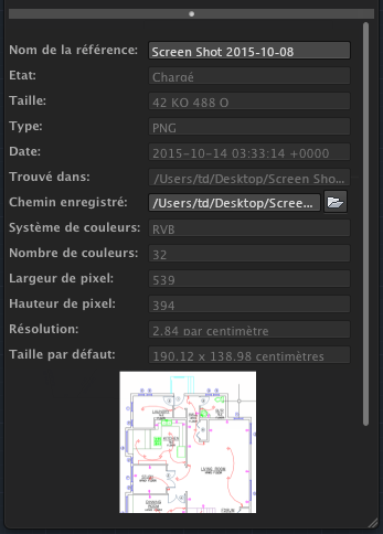

Panneau des détails et d'aperçu
Le panneau des détails et d'aperçu, situé sous le panneau des références de fichier, vous permet d'obtenir des informations à propos de la référence de fichier dans AutoCAD for Mac et du fichier sur le disque.
Liste d'options
Les options suivantes s'affichent.
Détails
Les références de fichier partagent un ensemble commun de propriétés. Les images référencées affichent des propriétés supplémentaires spécifiques au type de fichier. L'ensemble de détails affichés commun à toutes les références de fichier comprend le nom, l'état, la taille du fichier, le type de fichier, sa date de création, son chemin enregistré et le chemin auquel il se trouve. Vous pouvez modifier certaines propriétés.

Propriétés DWG
Si vous sélectionnez un fichier DWG (xréf) référencé, des propriétés supplémentaires s'affichent. Aucune d'entre elles n'est modifiable.
Unité de bloc
Spécifie la valeur UNITESINS pour le bloc inséré.
Facteur d'unité
Affiche le facteur d'échelle de l'unité, qui est calculé sur la base de la valeur UNITESINS du bloc et des unités de dessin.
Propriétés d'image
Si vous sélectionnez une image référencée, d'autres propriétés s'affichent. Aucune d'entre elles n'est modifiable.
Système de couleurs
Affiche le système de couleurs.
Mode des couleurs
Indique la quantité d'informations stockée dans chaque pixel d'une image raster. Plus le nombre de couleurs est élevé, plus le degré d'ombrage est lisse.
Largeur du pixel
Indique la largeur de l'image raster en pixels.
Hauteur du pixel
Indique la hauteur de l'image raster en pixels.
Résolution
La résolution de la largeur et de la hauteur est exprimée en points par pouce (ppp).
Taille par défaut
Indique la largeur et la hauteur de l'image raster en unités AutoCAD for Mac.
Aperçu miniature
L'aperçu miniature est une petite image de la référence de fichier sélectionnée dans le panneau Références de fichier. Si aucun aperçu n'est disponible, le texte « Aperçu non disponible » s'affiche au centre du volet.
