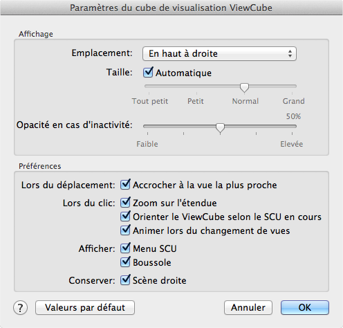

Boîte de dialogue Paramètres du cube de visualisation ViewCube
Détermine les propriétés d'affichage de l'outil ViewCube.
Liste d'options
Les options suivantes s'affichent.
Affichage
Emplacement
Identifie dans quel coin d'une fenêtre l'outil ViewCube s'affiche. (variable système NAVVCUBELOCATION).
Taille
Définit la taille de l'outil ViewCube. (variable système NAVVCUBESIZE).
Sélectionnez Automatique pour que la taille de l'outil ViewCube s'ajuste par rapport à la taille courante de la fenêtre active, au facteur de zoom de la présentation active ou à la fenêtre du dessin.
Opacité en cas d'inactivité
Détermine l'opacité de l'outil ViewCube lorsqu'il est inactif. (variable système NAVVCUBEOPACITY).
Lors du déplacement
Accrocher à la vue la plus proche
Indique si la vue courante est ajustée à la vue prédéfinie la plus proche lors du changement de vue lorsque vous faites glisser l'outil ViewCube.
Lors du clic
Zoom sur l'étendue
Indique si le modèle est contraint à s'adapter à la fenêtre courante après un changement de vue.
Orienter le ViewCube selon le SCU en cours
Détermine si l'outil ViewCube reflète le SCU ou le SCG courant. (variable système NAVVCUBEORIENT).
Animer lors du changement de vues
Indique si des transitions de vue continues sont utilisées lors du passage d'une vue à une autre.
Afficher
Menu SCU
Indique si le menu déroulant SCU doit s'afficher sous l'outil ViewCube.
Boussole
Indique si la boussole doit s'afficher ou non sous l'outil ViewCube. La direction du nord indiquée sur la boussole correspond à la valeur définie par la variable système NORTHDIRECTION.
Maintenir
la scène droite
Indique si le point de vue du modèle peut être renversé ou non.
Valeurs par défaut
Applique les paramètres par défaut à l'outil ViewCube.
