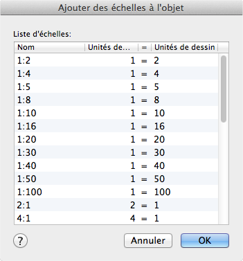

Boîte de dialogue Ajouter des échelles à l'objet
Ajoute une nouvelle échelle à l'objet annotatif sélectionné.
Liste d'options
L'option suivante apparaît.
Liste d'échelles
Affiche la liste des échelles pouvant être ajoutées à l'objet annotatif sélectionné.
Vous pouvez sélectionner plusieurs échelles en maintenant la touche Maj ou Commande enfoncée tout en sélectionnant les échelles.
Utilisez la commande MODIFLISTECHELLE pour ajouter des échelles personnalisées à la liste.
