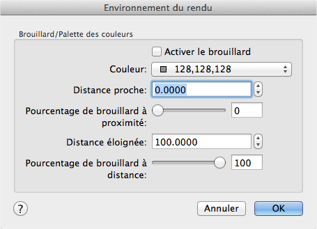

Boîte de dialogue Environnement du rendu
Définit les indicateurs visuels de la distance entre les objets dans la direction de visée courante.
Résumé
Le brouillard et la palette des couleurs constituent des effets atmosphériques qui permettent d'estomper les objets à mesure que ceux-ci s'éloignent de la caméra. Le brouillard utilise une couleur blanche, tandis que la palette des couleurs utilise le noir.
Liste d'options
Les options suivantes s'affichent.
Brouillard / Palette des couleurs
Activer le brouillard
Active et désactive le brouillard sans modifier les autres paramètres de la boîte de dialogue.
Couleur
Indique la couleur du brouillard.
A proximité
Spécifie la distance de la caméra où commence le brouillard.
Elle est spécifiée sous forme de pourcentage de la distance jusqu'au plan de délimitation distant. Le paramètre A proximité ne peut pas être supérieur au paramètre A distance.
A distance
Spécifie la distance de la caméra où finit le brouillard.
Elle est spécifiée sous forme de pourcentage de la distance jusqu'au plan de délimitation distant. Le paramètre A distance ne peut pas être inférieur au paramètre A proximité.
Pourcentage de brouillard à proximité
Spécifie l'opacité du brouillard à proximité.
Pourcentage de brouillard à distance
Spécifie l'opacité du brouillard à distance.
