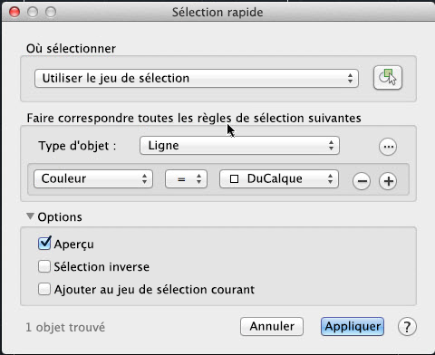

Boîte de dialogue Sélection rapide
Spécifie les critères de filtrage de sélection et la manière dont vous souhaitez créer le jeu de sélection à partir de ces critères.
Liste d'options
Les options suivantes s'affichent.
Emplacement de sélection
Applique les critères de filtrage à l'ensemble du dessin ou au jeu de sélection courant (s'il en existe un).
Si l'option Ajouter au jeu de sélection précédent est sélectionnée, les critères de filtrage sont ajoutés au jeu de sélection déjà défini.
Choisir le nouveau jeu de sélection (bouton)
Ferme provisoirement la boîte de dialogue Sélection rapide pour vous permettre de sélectionner les objets auxquels vous souhaitez appliquer les critères de filtrage.
Type d'objet
Indique le type d'objet à inclure dans les critères de filtrage. Si les critères de filtrage sont appliqués à tout le dessin, la liste Type d'objet comprend tous les types d'objet, y compris ceux qui sont personnalisés. Sinon, la liste inclut uniquement les types des objets sélectionnés.
Bouton Nouvelle règle de propriété ()
Spécifie la propriété d'objet pour le filtre. Cette liste contient toutes les propriétés pouvant être recherchées pour le type d'objet sélectionné. La propriété que vous sélectionnez détermine les options disponibles pour Opérateur et Valeur.
Opérateur
Gère la fourchette concernée par le filtre. Suivant la propriété sélectionnée, les options possibles sont Egal à, Différent de, Supérieur à et Inférieur à.
Valeur
Indique la valeur de la propriété pour le filtre.
Aperçu
Affiche un aperçu du jeu de sélection dans les critères de filtrage.
Inverser la sélection
Indique si le jeu de sélection créé par la commande SELECTRAP remplace le jeu de sélection courant ou s'il lui est ajouté.
Indique si le jeu de sélection créé par la commande SELECTRAP remplace le jeu de sélection choisi précédemment ou s'il lui est ajouté.
