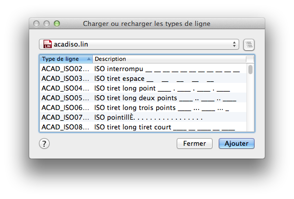

Boîte de dialogue Charger ou recharger les types de ligne
Charge un type de ligne dont la définition existe dans un fichier bibliothèque de types de ligne (LIN).
Résumé
Le fichier acad.lin contient les types de ligne standard.
Liste d'options
Les options suivantes s'affichent.
Nom du fichier
Affiche le nom du fichier LIN courant. Vous pouvez entrer le nom d’un autre fichier LIN ou cliquer sur le bouton Fichier pour sélectionner un autre fichier dans la boîte de dialogue Sélectionner un fichier type de ligne.
Parcourir
Affiche la boîte de dialogue Sélectionner un fichier type de ligne, qui vous permet de sélectionner un autre fichier LIN.
Types de ligne disponibles
Affiche les types de ligne pouvant être chargés. Pour sélectionner ou effacer tous les types de ligne à la fois, cliquez avec le bouton droit de la souris sur la liste et choisissez Tout sélectionner ou Tout effacer.
