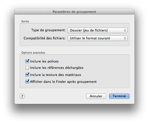

Indique les options supplémentaires de configuration de la sortie du module de transfert.
Fournit d'autres paramètres de configuration pour les modules.
Les options suivantes s'affichent.
Spécifie s'il faut exporter les entités sélectionnées dans le dessin ou les entités qui sont visibles dans la fenêtre courante. Seules les entités qui sont indiquées sous Exporter par type sont susceptibles d'être exportées.
Spécifie les entités susceptibles d'être exportées.
Propose deux options pour regrouper les fichiers : fichier compressé (*.zip) ou dossier (jeu de fichiers). Choisissez l'option Fichier compacté pour regrouper les fichiers au format .ZIP. Sélectionnez Dossier (jeu de fichiers) pour enregistrer tous les fichiers dans un même dossier.
Fournit des options permettant de créer un module compatible avec les versions antérieures d'AutoCAD.
Spécifie comment exporter la texture d'un matériau.
Inclut les polices associées dans le module.
Inclut les références externes non chargées depuis le dessin courant.
Inclut la texture des matériaux figurant dans le module.
Ouvre la fenêtre du Finder indiquant l'emplacement du module.
