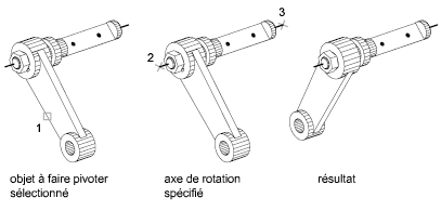

  1. Cliquez sur le menu Modification Opérations 3D Rotation 3D.
  2. Sélectionnez l'objet que vous souhaitez faire pivoter (1).
  3. Désignez deux points pour définir l'axe de rotation par rapport auquel les objets vont pivoter (2 et 3).
    La direction positive de l'axe s'étend du point de départ au point d'arrivée. La rotation s'effectue en suivant la règle de la main droite.
  4. Spécifiez l'angle de rotation.
