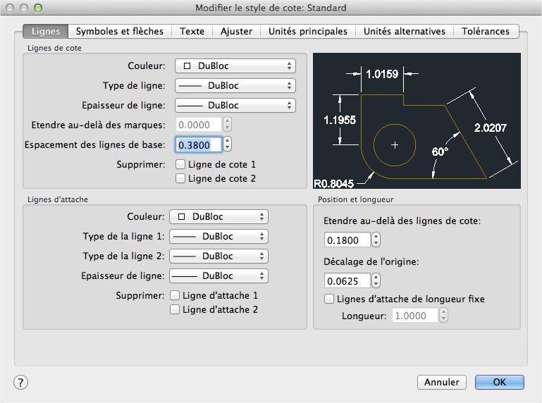

Onglet Lignes
Définit le format et les propriétés des lignes de cote, des lignes d'attache, des pointes de flèche et des marques centrales.
Résumé
Définit les propriétés de la ligne de cote.
Liste d'options
Les options suivantes s'affichent.
Lignes de cote
Couleur
Affiche et définit la couleur de la ligne de cote. Si vous cliquez sur Sélectionner une couleur (en bas de la liste des couleurs), la boîte de dialogue Palette des couleurs s'affiche. Vous pouvez également entrer le nom ou le numéro d'une couleur (variable système DIMCLRD).
Type de ligne
Définit le type de la ligne de cote (variable système DIMLTYPE).
Epaisseur de ligne
Définit l'épaisseur de la ligne de cote (variable système DIMLWD).
Etendre au-delà des marques
Si vous utilisez des barres obliques, d'architecture, droites, intégrales pour les pointes de flèche ou aucune pointe, cette option indique la distance correspondant au prolongement de la ligne de cote au-delà de la ligne d'attache (variable système DIMDLE).
Espacement des lignes de base
Définit l'espace séparant les lignes de cote de celle d'une ligne de base. Entrez une distance. Pour plus d'informations sur les cotes de ligne de base, voir la section COTLIGN. (variable système DIMDLI)
Supprimer
Supprime l'affichage des lignes de cote. Ligne de cote 1 supprime la première ligne de cote et Ligne de cote 2 supprime la seconde. (variables système DIMSD1 et DIMSD2).
Lignes d'attache
Gère l'aspect des lignes d'attache.
Couleur
Définit la couleur de la ligne d'attache. Si vous cliquez sur Sélectionner une couleur (en bas de la liste des couleurs), la boîte de dialogue Palette des couleurs s'affiche. Vous pouvez également entrer le nom ou le numéro d'une couleur (variable système DIMCLRE).
Type de la ligne 1
Définit le type de la première ligne d'attache (variable système DIMLTEX1).
Type de la ligne 2
Définit le type de la deuxième ligne d'attache (variable système DIMLTEX2).
Epaisseur de ligne
Définit l'épaisseur de la ligne d'attache (variable système DIMLWE).
Supprimer
Supprime l'affichage des lignes d'attache. Ligne d'attache 1 supprime la première ligne d'attache ; Ligne d'attache 2 supprime la seconde ligne d'attache. (variables système DIMSE1 et DIMSE2)
Etendre au delà des lignes de cote
Spécifie la distance correspondant à l'allongement des lignes d'attache au-delà de la ligne de cote (variable système DIMEXE).
Décalage de l'origine
Définit la distance séparant l'origine des lignes d'attache et les points du dessin qui définissent la cote (variable système DIMEXO).
Lignes d'attache de longueur fixe
Active les lignes d'attache de longueur fixe (variable système DIMFXLON).
Longueur
Définit la longueur totale des lignes d'attache entre la ligne de cote et l'origine de la cote (variable système DIMFXL).
Aperçu
Affiche les images de cotation d'exemple qui montrent les effets des changements que vous apportez aux paramètres de style de cote.
