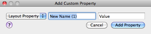

Boîte de dialogue Ajouter une propriété personnalisée
Crée une propriété personnalisée à associer au projet courant ou à chaque présentation.
Liste d'options
Les options suivantes s'affichent.
Propriétaire
Spécifie si la propriété personnalisée appartiendra au projet ou à la présentation.
Nom
Indique le nom de la nouvelle propriété personnalisée.
Valeur par défaut
Indique une valeur pour la propriété personnalisée.
