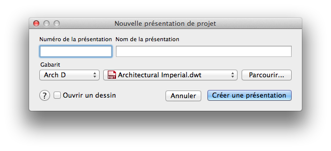

Boîte de dialogue New Project Layout
Permet de créer une présentation dans le projet courant en créant un fichier dessin (DWG) contenant une présentation nommée portant le même nom que le dessin.
Liste d'options
Les options suivantes s'affichent.
Numéro de la présentation
Indique le numéro de la présentation dans le projet courant. Il est recommandé de ne pas saisir le numéro lorsque vous créez une présentation pour la première fois. Par défaut, le nom du dessin et le nom de présentation de la nouvelle présentation seront formés du numéro et du titre de la présentation.
Vous pouvez supprimer le numéro du nom de fichier lorsque vous créez une présentation, mais ce numéro restera dans le nom de présentation.
Nom de la présentation
Indique le nom de la présentation dans le nouveau dessin.
Gabarit
Spécifie le fichier de gabarit du dessin (DWT) et la présentation nommée à utiliser lors de la création d'une présentation dans le projet.
Named Layout
Affiche le nom de la présentation dans le fichier du gabarit de dessin (DWT) spécifié à utiliser lors de la création d'un fichier dessin.
Template File Location
Affiche le fichier du gabarit de dessin (DWT) par défaut à utiliser pour créer un fichier dessin.
Par défaut, le fichier du gabarit de dessin (DWT) utilisé pour créer des dessins dans un groupe est indiqué dans le groupe de fonctions Détails lorsque le groupe est sélectionné ; le fichier du gabarit de dessin (DWT) par défaut permettant de créer des dessins dans un projet est défini dans le groupe de fonctions Détails lorsque le nom du projet est sélectionné.
Cliquez sur Parcourir pour sélectionner le fichier du gabarit de dessin (DWT) dans le Finder.
Ouvrir un dessin
Si cette option est sélectionnée, vous pouvez ouvrir le dessin après l'avoir créé et le modifier directement dans le fichier.
