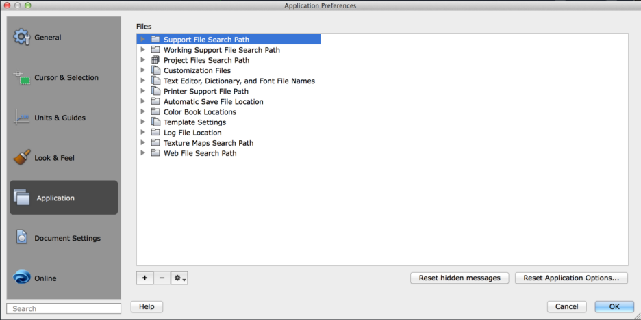

Indique les dossiers dans lesquels le programme recherche les fichiers de support, de menus, de pilotes, etc. Cet onglet indique également les paramètres optionnels à définir, tels que le dictionnaire à utiliser pour la vérification orthographique.
Les options suivantes s'affichent.
Indique les dossiers où le programme doit rechercher les polices, les fichiers de personnalisation, les plug-ins, les dessins à insérer, les types de ligne et les motifs de hachures ne figurant pas dans le dossier courant.
Affiche les répertoires actifs dans lesquels le programme recherche les fichiers de support propres à votre système. Cette liste est en lecture seule et elle répertorie les chemins valables présents dans la structure actuelle du répertoire et la cartographie du réseau.
Spécifie le chemin de recherche des pilotes de périphérique pour l'affichage vidéo, les périphériques de pointage, les imprimantes et les traceurs.
Indique le nom de projet du dessin. Le nom de projet correspond à un chemin de recherche pour les fichiers de références externes (Xréf) associés au projet. Vous pouvez créer autant de noms de projets avec dossiers associés que vous le souhaitez, mais chaque dessin ne peut avoir qu'un seul nom de projet.
Indique les noms et les emplacements de divers types de fichier.
Indique l'emplacement par défaut du fichier de personnalisation principal (acad.cuix).
Spécifie l'emplacement des icônes personnalisées référencées dans les fichiers de personnalisation.
Spécifie l'emplacement du fichier PGP qui doit être chargé au démarrage d'AutoCAD for Mac.
Spécifie l'emplacement du fichier d'aide local. (Variable système HELPPREFIX)
Indique l'adresse Internet par défaut utilisée par la commande NAVIGATEUR.
Spécifie l'emplacement du fichier de configuration utilisé pour stocker les informations relatives aux pilotes de périphérique matériel.
Permet de définir plusieurs paramètres optionnels.
Indique la police de substitution à utiliser lorsque le fichier de polices indiqué est introuvable. (Variable système FONTALT)
Si vous cliquez sur Parcourir, la boîte de dialogue Police alternative s'affiche. Elle vous permet de choisir une police disponible.
Indique le fichier de mappage de polices à utiliser. (Variable système FONTMAP)
Spécifie les paramètres relatifs au traçage.
Indique le nom par défaut des fichiers d'impression temporaires utilisés avec les scripts de traçage créés dans AutoCAD Release 14 ou version antérieure. Le nom par défaut est nom du dessin suivi de l'extension de nom de fichier .plt. Le nom par défaut utilisé pour les dessins à partir d'AutoCAD 2000 est au format nom du dessin - nom de la présentation, suivi del'extension de fichier .plt. Certains gestionnaires de périphériques de traçage utilisent une autre extension de fichier de tracé.
Spécifie l'application à utiliser pour l'impression en différé. Vous pouvez entrer le nom du fichier exécutable, ainsi que les arguments de ligne de commande que vous voulez utiliser. Par exemple, vous pouvez entrer myspool.sh %s pour placer les fichiers d'impression dans myspool.sh et générer automatiquement un seul nom de fichier d'impression.
Présent pour des raisons d'héritage uniquement. Autodesk n'offre plus la prise en charge active de PostScript, ni les commandes CHARGPS, SAUVEPS et PSPROLOG.
Indique les paramètres du chemin de recherche des fichiers de support de l'imprimante.
Spécifie le chemin d'accès aux fichiers d'impression en différé.
Spécifie le chemin d'accès aux fichiers de configuration d'imprimante.
Spécifie le chemin des fichiers dotés de l'extension.pmp ou des fichiers de description d'imprimante.
Spécifie le chemin des fichiers dotés de l'extensionstb ou .ctb ou des fichiers de table de styles de tracé (à la fois les tables de styles de tracé nommés et dépendants des couleurs).
Spécifie le chemin d'accès au fichier créé lorsque vous sélectionnez Enregistrer automatiquement dans l'onglet Général. (Variable système SAVEFILEPATH)
Indique le chemin d'accès aux fichiers de carnets de couleurs que vous pouvez utiliser pour spécifier des couleurs dans la boîte de dialogue Palette des couleurs. Vous pouvez définir plusieurs dossiers pour chaque chemin d'accès spécifié. Ce paramétrage est enregistré avec le profil utilisateur.
Indique les paramètres du gabarit de dessin.
Spécifie le chemin d'accès aux fichiers de gabarit de dessin utilisé par la boîte de dialogue Sélectionner un gabarit.
Indique le chemin d'accès aux fichiers de gabarit du projet utilisé par la boîte de dialogue Nouveau projet.
Spécifie le fichier gabarit de dessin utilisé par la commande RAPNOUV.
Indique le fichier gabarit par défaut utilisé pour créer de nouvelles présentations et enregistrer les autres mises en page qui peuvent être appliquées aux opérations de publication du gestionnaire de projet.
Spécifie le chemin du fichier journal que vous créez en sélectionnant Tenir un fichier journal dans l'onglet Ouvrir et Enregistrer. (Variable système LOGFILEPATH)
Indique le chemin d'accès au fichier journal créé lorsque vous utilisez la commande TRACEUR.
Spécifie l'emplacement utilisé pour stocker les fichiers temporaires. Le programme créé des fichiers temporaires, puis les supprime lorsque vous le quittez. Si vous avez l'intention d'exécuter le programme à partir d'un dossier protégé en écriture (par exemple, si vous travaillez en réseau ou si vous ouvrez des fichiers enregistrés sur un CD-ROM), indiquez un autre emplacement pour les fichiers temporaires. Le répertoire que vous indiquez ne doit pas être protégé en écriture.
La longueur du nom et du chemin d'accès des fichiers temporaires est limitée à 255 caractères.
La variable système TEMPPREFIX (en lecture seule) stocke l'emplacement courant des fichiers de dessin temporaires.
Crée un chemin pour l'enregistrement de copies temporaires de fichiers Xréf chargés sur demande. (Variable système XLOADPATH)
Indique les dossiers dans lesquels vous pouvez rechercher des textures simples de rendu.
Indique les dossiers à parcourir pour trouver des fichiers toile photométrique.
Ajoute un chemin de recherche pour le répertoire sélectionné.
Supprime le chemin de recherche ou le fichier sélectionné.
Modifie l'ordre du chemin sélectionné.
Affiche la boîte de dialogue de recherche de dossiers ou la boîte de dialogue Sélectionner un fichier, selon la sélection effectuée dans la liste Fichiers.
Place le chemin de recherche sélectionné au-dessus du précédent.
Déplace le chemin de recherche sélectionné au-dessous du suivant.
Définit le projet ou le dictionnaire orthographique sélectionné comme l'élément courant.
Rétablit l'affichage de tous les messages indiqués pour ne plus s'afficher ou dans lesquels toujours utiliser une option spécifique.
Affiche la boîte de dialogue Rétablir les options de l'application. Cliquez sur Redémarrer AutoCAD pour restaurer les paramètres par défaut du programme.
Avant la réinitialisation du programme, nombre de fichiers que vous pouvez personnaliser sont sauvegardés dans un fichier d'archive avec la convention d'attribution de noms Sauvegarde des paramètres <Date> <Heure>.tgz. Le fichier d'archive est enregistré à l'emplacement /Users/<nom_utilisateur>/Library/Application Support/Autodesk.
L'archive contient une grande partie des fichiers de personnalisation situés dans les dossiers suivants :
