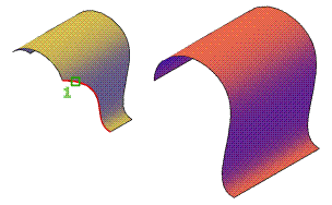

Remplace les zones de surface supprimées par la commande AJUSTERSURF.

Si l'arête ajustée dépend d'une autre arête de surface qui a également été ajustée, vous ne pourrez peut-être pas restaurer entièrement la zone ajustée.

Sélectionnez des arêtes de surface dont les restrictions sont à supprimer ou [SURface].
Sélectionnez les arêtes de surfaces ajustées à remplacer ou entrez SUR pour supprimer les restrictions des surfaces.
Sélectionnez les surfaces dont les restrictions sont à supprimer.
Sélectionnez une surface pour remplacer toutes les zones ajustées.
