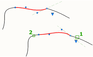

Sélectionnez chaque objet à proximité d'une extrémité. La forme de la spline obtenue dépend de la continuité spécifiée. La longueur des objets sélectionnés reste inchangée.

Sélectionnez le premier objet ou [CONtinuité]: Sélectionnez une ligne ou une courbe ouverte à proximité de l'extrémité sur laquelle la spline doit commencer
Sélectionnez le deuxième objet: Sélectionnez une autre ligne ou courbe ouverte à proximité de l'extrémité sur laquelle la spline doit se terminer

Tangente
Crée une spline de degré 3 avec une continuité de tangence (G1) aux objets sélectionnés au niveau de leurs extrémités.
Continu
Crée une spline de degré 5 avec une continuité de courbure (G2) aux objets sélectionnés au niveau de leurs extrémités.
