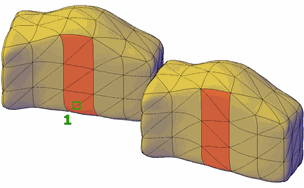

Vous pouvez faire pivoter l'arête qui joint deux faces de maillage triangulaires pour modifier leur forme. L'arête partagée par les faces sélectionnées pivote pour couper le sommet de chaque face.
Remarque : Vous pouvez utiliser SCINDERMAILLE pour diviser une face rectangulaire en deux faces triangulaires. Si vous envisagez de faire pivoter l'arête entre les faces triangulaires, utilisez l'option Sommet pour vous assurer que la scission s'étend de façon précise d'un sommet à l'autre.
