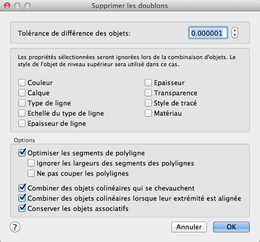

Boîte de dialogue Supprimer les doublons
Supprime la géométrie en double ainsi que les lignes, arcs et polylignes qui se chevauchent. Combine également les lignes, arcs et polylignes se chevauchant ou contigus.
Liste des invites
Les options suivantes s'affichent.
Tolérance de différence des objets
Détermine la précision avec laquelle la commande EPURER effectue des comparaisons numériques. Si cette valeur est égale à 0, les deux objets comparés doivent correspondre avant que la commande EPURER modifie ou supprime l'un d'eux.
Ignorer la propriété de l'objet:
Utilisez ces paramètres pour définir les propriétés d'objet qui ne sont pas prises en compte lors de la comparaison.
Couleur
La couleur des objets est ignorée.
Calque
Les calques des objets sont ignorés.
Type de ligne
Les types de ligne des objets sont ignorés.
Echelle du type de ligne
L'échelle de type de ligne des objets est ignorée.
Epaisseur de ligne
L'épaisseur de ligne des objets est ignorée.
Epaisseur
L'épaisseur des objets est ignorée.
Transparence
La transparence des objets est ignorée.
Style de tracé
Le style de tracé des objets est ignoré.
Matériau
Le matériau des objets est ignoré.
Options
Ces paramètres permettent de contrôler la façon dont la commande EPURER traite les lignes, arcs et polylignes.
Optimiser les segments de polyligne
Lorsque cette option est sélectionnée, les segments de ligne et d'arc au sein de polylignes sélectionnées sont examinés. Les sommets et segments en double sont supprimés.
En outre, la commande EPURER compare les segments de polyligne individuels avec des segments de ligne et d'arc complètement distincts. Si un segment de polyligne duplique une ligne ou un arc, l'un d'entre eux est supprimé.
Si cette option n'est pas sélectionnée, les polylignes sont comparées comme des objets discrets et deux options secondaires ne sont pas sélectionnables.
  • Ignorer les largeurs des segments des polylignes. Ne tient pas compte de la largeur des segments de polyligne lors de leur optimisation.
  • Ne pas couper les polylignes. Les objets polylignes sont inchangés.
Combiner les objets colinéaires qui se chevauchent partiellement
Les objets qui se chevauchent sont combinés en un seul objet.
Combiner les objets colinéaires lorsque leur extrémité est alignée
Les objets possédant des extrémités communes sont combinés en un seul objet.
Conserver les objets associatifs
Les objets associatifs ne sont pas supprimés ni modifiés.
