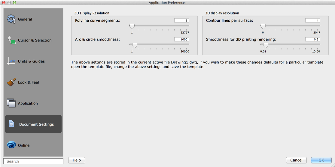

Onglet Paramètres du document (boîte de dialogue Préférences de l'application)
Gère les paramètres d'affichage pour un dessin.
Liste d'options
Les options suivantes s'affichent.
Résolution d'affichage 2D
Contrôle l'affichage des objets 2D.
Segments de la courbe polyligne
Définit le nombre de segments de ligne à générer pour chaque polyligne spline ajustée créée par l'option Spline de la commande PEDIT. (variable système SPLINESEGS).
Lissage des arcs et des cercles
Définit la résolution des objets dans la fenêtre courante. (Commande RESVUE)
Résolution d'affichage 3D
Contrôle l'affichage des objets 3D.
Lignes de contour par surface
Définit le nombre de lignes de contour par surface des objets. (variable système ISOLINES).
Lissage pour le rendu d'impression 3D
Ajuste le lissage des objets ombrés et rendus ainsi que des objets sans lignes masquées. (variable système FACETRES).
