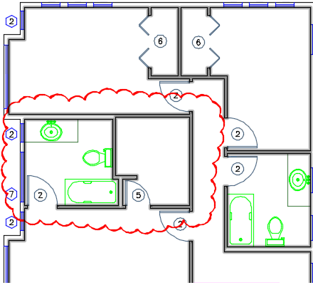

Les nuages de révision sont des polylignes constituées d'arcs séquentiels. Ils attirent l'attention sur des parties d'un dessin lors de la révision.
Un nuage de révision est une polyligne d'arcs séquentiels qui constituent un objet en forme de nuage. Si vous révisez ou annotez des dessins, la fonction NUAGEREV vous permettra d'améliorer votre productivité en mettant en évidence vos modifications.
Création de nuages de révision
Vous pouvez créer un nuage de révision en déplaçant la souris, ou convertir en nuage de révision un objet fermé, comme un cercle, une ellipse, une polyligne fermée ou une spline fermée. Il existe un style qui donne l'impression que le nuage de points a été dessiné avec une plume calligraphique.
