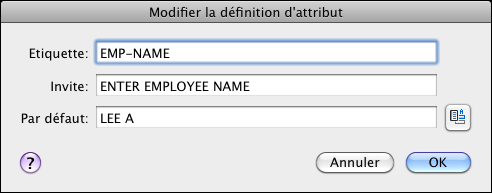

Boîte de dialogue Modifier la définition d'attribut
Modifie un objet texte d'attribut.
Liste d'options
Les options suivantes s'affichent.
Etiquette
Indique l'étiquette qui identifie l'attribut dans le dessin. L'étiquette peut contenir des points d'exclamation (!). Le changement de casse n'est pas immédiatement affiché dans le champ de l'étiquette.
Invite
Indique le message d'invite d'attribut qui apparaît lorsque vous insérez un bloc contenant cette définition d'attribut.
Valeur par défaut
Indique la valeur par défaut de l'attribut.
Pour utiliser un champ en tant que valeur, cliquez avec le bouton droit de la souris, puis choisissez Insérer un champ dans le menu contextuel pour afficher la boîte de dialogue Insérer un champ.
