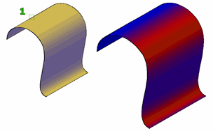

Le spectre de couleur affiche les modifications de l'angle de dépouille dans une plage spécifiée. La valeur maximale de l'angle de dépouille s'affiche en rouge et la valeur minimale de l'angle de dépouille en bleu.
Si la surface est parallèle au plan de construction avec des normales de surface orientées dans la même direction que le SCU courant, l'angle de dépouille est 90.0. Lorsque la surface est perpendiculaire, l'angle de dépouille est 0. Si la surface est parallèle au SCU courant avec des normales de surface orientées dans la direction opposée au SCU courant, l'angle de dépouille est -90.0.
