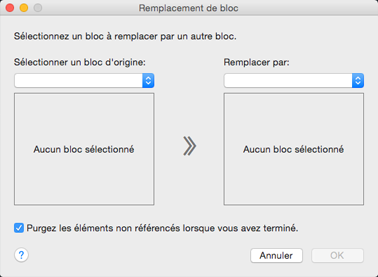

BLOCKREPLACE (Express Tool)
Remplace par un autre bloc toutes les occurrences d'un bloc spécifié.
BLOCKREPLACE recherche le bloc spécifié dans l'intégralité du dessin et le remplace par l'autre bloc que vous spécifiez. Par la suite, vous pouvez utiliser la commande PURGER pour supprimer la définition de bloc non référencée du dessin.
Pour utiliser BLOCKREPLACE, cliquez sur Outils --> Express Tools --> Remplacer le bloc...
Sélectionnez le bloc à remplacer dans la liste déroulante Sélectionner l'originale. Ensuite, sélectionnez le bloc que vous voulez remplacer à l'aide de la liste déroulante Remplacer par et cliquez sur OK.
