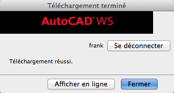

Boîte de dialogue Téléchargement terminé
Affiche l'état courant du dessin téléchargé dans AutoCAD WS.
Liste d'options
Les options suivantes s'affichent.
Nom utilisateur
Affiche le nom du compte actuellement connecté.
Se déconnecter
Déconnecte l'utilisateur courant et affiche la boîte de dialogue Se connecter à AutoCAD WS.
Upload Status
Affiche l'état courant du dessin en cours de téléchargement : Téléchargement réussi, Echec du téléchargement ou Téléchargement en cours.
Afficher en ligne
Lance votre navigateur Web par défaut et affiche le site Web d'AutoCAD WS (à l'adresse www.autocadws.com).
