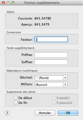

Boîte de dialogue Format supplémentaire
Fournit des options de formatage supplémentaires pour les champs et les cellules de tableau.
Liste d'options
Les options suivantes s'affichent.
Valeur
Affiche la valeur en unités de dessin de base et reflète la valeur telle qu'elle est affichée lorsque le facteur de conversion et les autres paramètres sont appliqués.
Conversion
Indique le facteur de conversion à utiliser sur la valeur courante. Le paramètre par défaut est 1 pour aucune conversion.
Texte supplémentaire
Spécifie un préfixe ou un suffixe pour la valeur.
Séparateurs numériques
Indique un séparateur décimal et le formatage pour des chiffres supérieurs à 1000.
Décimale
Spécifie le séparateur des valeurs décimales. Sélectionnez le point, la virgule ou l'espace.
Milliers
Insère une virgule pour regrouper des milliers dans une valeur champ.
Suppression des zéros
Gère la suppression des zéros de début et de fin, et des valeurs de pieds et de pouces nulles.
De début
Supprime les zéros de début dans toutes les valeurs décimales. Par exemple, 0.5000 devient .5000.
De fin
Supprime les zéros de fin dans toutes les valeurs décimales. Par exemple, 12.5000 devient 12.5 et 30.0000 devient 30.
0  Pieds
Supprime la partie en pieds d'une valeur exprimée en pieds et en pouces si la distance est inférieure à un pied. Par exemple, 0'-6 1/2" devient 6 1/2".
0  Pouces
Supprime la partie en pouces d'une valeur exprimée en pieds et pouces si la distance est un nombre entier de pieds. Par exemple, 1'-0" devient 1'.
