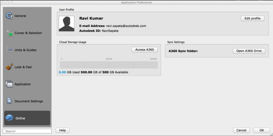

Autodesk 360 (boîte de dialogue Préférences de l'application)
Permet de contrôler les paramètres de votre compte Autodesk 360 et le mécanisme de synchronisation de vos fichiers de conception.
Liste d'options
Les options suivantes s'affichent.
Profil utilisateur
Fournit un résumé de votre profil utilisateur. Il affiche également la quantité de ressources que vous utilisez dans votre compte.
Paramètres de compte
Affiche la boîte de dialogue du profil utilisateur Autodesk. La boîte de dialogue contient les informations associées au compte Autodesk 360.
Synchronisation automatique
Synchronise les copies cryptées de vos fichiers de dessin locaux avec votre dossier Autodesk 360.
Activer la synchronisation automatique
Copie automatiquement vos dessins et tous les fichiers liés, tels que les références externes, vers Autodesk 360. (Variable système ONLINEDOCMODE).
Pour des raisons de sécurité, vos fichiers sont codées lors de la transmission.
