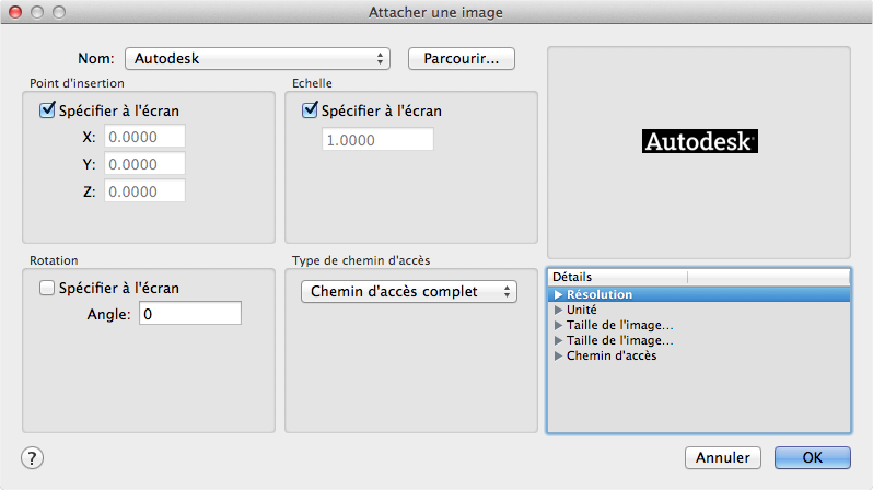

Boîte de dialogue Attacher une image
Localise, insère, nomme et définit les paramètres et les détails des images attachées.
Liste d'options
Les options suivantes s'affichent.
Nom
Identifie l'image sélectionnée à attacher.
Parcourir
Ouvre la boîte de dialogue Sélectionner un fichier de référence (boîte de dialogue standard de sélection de fichiers).
Aperçu
Affiche l'image sélectionnée à attacher.
Point d'insertion
Désigne le point d'insertion du fichier image sélectionné. La valeur par défaut est Spécifier à l'écran. Le point d'insertion par défaut est 0,0,0.
Spécifier à l'écran
Détermine si la valeur doit être entrée sur la ligne de commande ou avec le périphérique de pointage. Si l'option Spécifier à l'écran n'est pas sélectionnée, entrez le point d'insertion dans les zones X, Y et Z.
X
Définit la valeur de la coordonnée X.
Y
Définit la valeur de la coordonnée Y.
Z
Définit la valeur de la coordonnée Z.
Echelle
Indique le facteur d'échelle de l'image sélectionnée.
Si la variable INSUNITS comporte la valeur “Sans unité” ou si l'image ne contient aucune information de résolution, le facteur d'échelle correspond à la largeur de l'image exprimée en unités AutoCAD. Si INSUNITS est dotée d'une valeur correspondant à des millimètres, des centimètres, des pouces ou des pieds, par exemple, et si l'image comporte des informations de résolution, le facteur d'échelle est appliqué après détermination de la largeur réelle de l'image, spécifiée en unités AutoCAD.
Spécifier à l'écran
Permet de saisir une valeur au moyen de la ligne de commande ou du périphérique de pointage. Si elle est désélectionnée, vous devez entrer une valeur pour le facteur d'échelle. La valeur par défaut est 1.
Champ Facteur d'échelle
Entrez la valeur du facteur d'échelle. La valeur par défaut est 1.
Rotation
Indique l'angle de rotation de l'image sélectionnée.
Spécifier à l'écran
Si l'option Spécifier à l'écran est sélectionnée, vous pouvez attendre de quitter la boîte de dialogue pour faire pivoter l'objet avec le périphérique de pointage ou entrer une valeur d'angle de rotation sur la ligne de commande.
Angle
Si elle est désélectionnée, entrez la valeur de l'angle de rotation dans la boîte de dialogue. La valeur par défaut est 0.
Type de chemin d'accès
Sélectionnez le chemin d'accès complet (absolu), le chemin d'accès relatif ou aucun chemin d'accès au fichier image mais le nom du fichier image (le fichier image doit figurer dans le dossier contenant le fichier de dessin courant).
Détails
Affiche les informations sur le fichier image sélectionné.
Résolution
Indique le nombre de pixels horizontaux et verticaux dans l'unité de mesure courante d'AutoCAD for Mac.
Unité
Affiche l'unité AutoCAD for Mac courante.
Taille de l'image en pixels
Indique la largeur et la hauteur de l'image raster en pixels.
Taille de l'image en unités
Indique la largeur et la hauteur de l'image raster dans les unités d'AutoCAD for Mac.
Chemin
  • Emplacement. Affiche le chemin d'accès au fichier image.
  • Chemin enregistré. Affiche le chemin d'accès enregistré avec le dessin lorsque le fichier image est attaché. Ce chemin d'accès dépend du paramètre Type de chemin d'accès.
