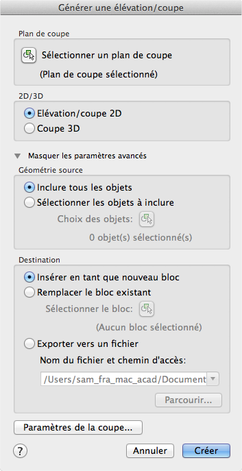

Boîte de dialogue Génération d'une élévation/coupe
Enregistre des coupes 2D et 3D en tant que blocs.
Résumé
Spécifie les paramètres d'affichage des coupes que vous enregistrez et réutilisez.
Liste d'options
Les options suivantes s'affichent.
Plan de coupe
Sélectionner un plan de coupe
Ferme la boîte de dialogue pour que vous puissiez sélectionner un plan de coupe à modifier ou à enregistrer en tant que bloc.
2D/3D
Elévation/coupe 2D
Crée et enregistre ou insère un bloc représentant une coupe 2D.
Coupe 3D
Crée et enregistre ou insère un bloc 3D délimité.
Masquer/Afficher les paramètres avancés
Contrôle l'affichage des options Géométrie source, Destination et Paramètres de la coupe.
Géométrie source
Inclure tous les objets
Inclut tous les objets 3D (solides, surfaces et régions 3D) dans le dessin, y compris les objets présents dans les xréfs et les blocs.
Sélectionner les objets à inclure
Indique que vous allez sélectionner manuellement les objets 3D (solides, surfaces et régions 3D) à partir desquels générer une coupe.
Choix des objets
Ferme provisoirement la boîte de dialogue tandis que vous sélectionnez les objets destinés à la coupe. Une fois la sélection terminée, appuyez sur ENTREE pour afficher à nouveau la boîte de dialogue Génération d'une élévation/coupe.
Objets sélectionnés
Indique le nombre d'objets sélectionnés.
Destination
Insérer en tant que nouveau bloc
Insère la coupe générée en tant que bloc dans le dessin courant.
Remplacer le bloc existant
Remplace un bloc existant dans le dessin par la coupe générée.
Sélectionner bloc
Ferme la boîte de dialogue temporairement pour vous donner le temps de sélectionner le bloc que vous voulez remplacer dans le dessin. Une fois la sélection terminée, appuyez sur ENTREE pour afficher à nouveau la boîte de dialogue Génération d'une élévation/coupe.
Exporter vers un fichier
Enregistre la coupe dans un fichier externe.
Nom du fichier et chemin d'accès
Spécifie un nom de fichier et un chemin d'accès dans lesquels la coupe sera enregistrée.
Affiche la boîte de dialogue Paramètres de la coupe.
Créer
Crée la coupe.
