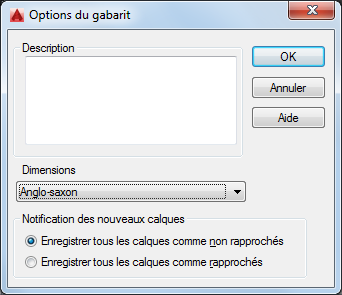

Boîte de dialogue Options du gabarit
Permet de définir les options du gabarit de dessin.
Résumé
La boîte de dialogue Options du gabarit s'affiche automatiquement après avoir indiqué *.dwt comme type de fichier. Entrez le nom de fichier du gabarit, puis cliquez sur Enregistrer.
Liste d'options
Les options suivantes s'affichent.
Description
Décrit le gabarit de dessin. Cette description s'affiche lorsque vous sélectionnez le gabarit dans la boîte de dialogue Démarrage ou dans la boîte de dialogue Créer un nouveau dessin.
Dimensions
Spécifie si le gabarit de dessin utilise des unités anglaises ou métriques.
Notification des nouveaux calques
Enregistrer tous les calques comme non rapprochés
Enregistre le fichier de gabarit et ses calques comme non rapprochés, ce qui signifie qu'aucune ligne de base de calque n'est créée.
Pour plus d'informations sur les calques non rapprochés, voir la section Rapprochement des nouveaux calques.
Enregistrer tous les calques comme rapprochés
calque création calque.
Pour plus d'informations sur les calques rapprochés, voir la section Rapprochement des nouveaux calques.
