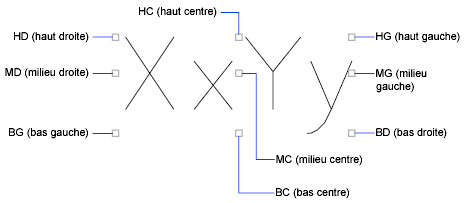

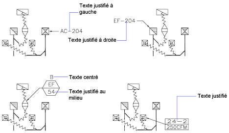

Alignement de texte sur une seule ligne
Lorsque vous créez du texte, vous pouvez l'aligner. Ainsi, vous pouvez le justifier à l'aide des options d'alignement illustrées dans les exemples suivants. La valeur par défaut est la dernière justification utilisée dans le dessin.
