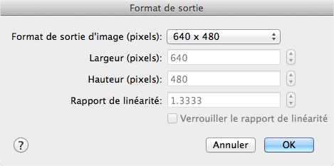

Boîte de dialogue Format de sortie
Définit la taille de l'image de sortie lors du rendu d'un modèle 3D.
Liste d'options
Les options suivantes s'affichent.
Format de sortie d'image (pixels)
Répertorie les formats de sortie couramment utilisés. Choisissez Personnalisé pour spécifier la largeur et la hauteur de sortie de l'image.
Largeur (pixels)
Définit la résolution de la largeur de l'image de sortie en pixels.
La plage correcte de la largeur va de 8 à 4096.
Hauteur (pixels)
Définit la résolution de la hauteur de l'image de sortie en pixels.
La plage correcte de la hauteur va de 8 à 4096.
Rapport de linéarité
Définit le rapport de linéarité, le rapport hauteur/largeur, de l'image rendue.
Lorsque vous modifiez cette valeur, la valeur de l'option Hauteur est modifiée pour conserver les dimensions correctes pour la résolution active. La valeur d'aspect de l'image est toujours exprimée sous forme de valeur de multiplicateur.
Verrouiller le rapport de linéarité
Verrouille le rapport de linéarité lors de l'utilisation d'une résolution de sortie personnalisée.
Lors du verrouillage, les compteurs Largeur et Hauteur sont verrouillés l'un en fonction de l'autre ; le réglage de l'un modifie l'autre afin de conserver la valeur de rapport d'aspect. Lors du déverrouillage, la modification de la largeur ou de la hauteur a une incidence sur le paramètre Rapport de linéarité uniquement.
Remarque : Dans les fenêtres, le tronc de cône de la caméra change pour refléter le rapport de linéarité de l'image que vous définissez dans la boîte de dialogue Format de sortie. Cette modification est effectuée lorsque vous quittez la boîte de dialogue.
