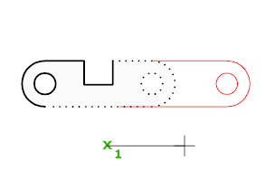

Résumé
Les objets partiellement fermés dans une fenêtre de capture sont étirés. Les objets entièrement fermés dans la fenêtre de capture, ou sélectionnés individuellement, sont déplacés plutôt qu'étirés. Plusieurs objets, tels que des cercles, des ellipses et des blocs peuvent être étirés.

Sélectionnez les objets à étirer par fenêtre de capture ou polygone...
Choix des objets : Utilisez une méthode de sélection d'objets CPolygone ou Capture, et appuyez sur ENTREE . Les objets sélectionnés individuellement et ceux qui se trouvent entièrement inclus dans la sélection par capture sont déplacés, plutôt que d'être étirés.
ETIRER déplace les sommets et les extrémités situés dans la sélection par capture, sans changer ceux situés à l'extérieur. ETIRER ne modifie pas les solides 3D, l'épaisseur de la polyligne, les tangentes ni le lissage de courbe.
