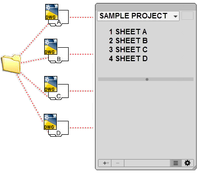

Un projet, également appelé jeu de feuilles, est un ensemble organisé de présentations issues de plusieurs fichiers de dessin.
Vous pouvez gérer plusieurs dessins en tant que Projets à l'aide du gestionnaire de projets :
Les jeux de dessins constituent l'élément à livrer principal de la plupart des groupes de conception. Ils permettent de communiquer l'orientation générale du projet en matière de conception tout en fournissant la documentation et les spécifications relatives à ce dernier. Cependant, la gestion manuelle des jeux de dessins peut être compliquée et fastidieuse.
Dans le gestionnaire de projets, vous pouvez gérer les dessins sous forme de projets. Un projet est un ensemble nommé et organisé de présentations, ou feuilles, à partir de plusieurs fichiers de dessin. Vous pouvez importer une présentation issue d'un dessin de projet ou créer des feuilles à partir du gestionnaire de projets afin de créer un dessin à l'aide d'une présentation nommée.
