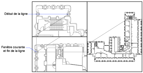

Pour dessiner dans deux fenêtres de l'espace objet
Grâce à cette méthode, vous pouvez tracer une ligne, dans un dessin très grand, à partir du détail d'un coin vers le détail d'un coin distant.
  1. Commencez la ligne dans la fenêtre courante.
  2. Rendez une autre fenêtre courante en cliquant à l'intérieur, puis indiquez l'extrémité de la ligne dans la seconde fenêtre.
