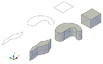

Conversion de surfaces et d'objets possédant une épaisseur en solides 3D
Vous pouvez convertir différents types d'objets en solides 3D extrudés à l'aide de la commande CONVENSOLIDE. Ces objets incluent les polylignes fermées et les cercles possédant une épaisseur, ainsi que les maillages et les surfaces hermétiques.

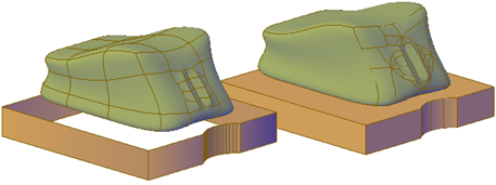

Conversion d'objets maillés en solides 3D
Lorsque vous convertissez des objets maillés en solides 3D, la forme du nouveau solide est une approximation et non une duplication du maillage d'origine. Vous pouvez tout de même contrôler la différence en spécifiant si le résultat doit être lisse ou à facettes (SMOOTHMESHCONVERT). Vous pouvez également spécifier si les faces résultantes doivent être fusionnées (optimisées).
Par exemple, si vous convertissez une boîte maillée en objet solide, les options suivantes sont disponibles :
- Lissé et optimisé Les faces coplanaires sont fusionnées en une seule face. La forme globale de certaines faces peut changer. Les arêtes des faces qui ne sont pas coplanaires sont arrondies. (SMOOTHMESHCONVERT = 0)
- Lissé et non optimisé Chaque face du maillage original est conservée dans l'objet converti. Les arêtes des faces qui ne sont pas coplanaires sont arrondies. (SMOOTHMESHCONVERT = 1)
- Avec facettes et optimisé. Les faces coplanaires sont fusionnées en une seule face plate. La forme globale de certaines faces peut changer. Les arêtes des faces qui ne sont pas coplanaires sont pliées, ou angulaires. (SMOOTHMESHCONVERT = 2)
- Avec facettes et non optimisé. Chaque face du maillage original est convertie en face plate. Les arêtes des faces qui ne sont pas coplanaires sont pliées, ou angulaires. (SMOOTHMESHCONVERT = 3)
Remarque : Vous ne pouvez pas convertir les types de maillage suivants en solides 3D :
- Maillages dont les faces sont séparées par des espaces. L'édition à l'aide des gizmos peut parfois créer des vides ou des perçages entre les faces. Dans certains cas, vous pouvez fermer ces espaces en lissant l'objet maillé.
- Maillages dont certains contours sont auto-sécants. Si vous avez modifié un maillage de façon à ce qu'une ou plusieurs faces soient sécantes avec d'autres faces du même objet, vous ne pouvez pas le convertir en objet 3D.
Dans certains cas, un maillage qui ne peut pas être converti en solide peut être converti en surface.
