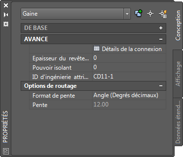

Par défaut, les propriétés avancées sont réduites. Pour les afficher, cliquez sur
(flèche vers le bas).
Propriétés avancées (comprend les propriétés de gaine flexible)
| Propriété | Description |
Détails de la connexion |
Cliquez sur Remarque : Pour plus d'informations, reportez-vous à la rubrique Connexions de gaine.
| Epaisseur du revêtement |
Spécifie l'épaisseur du revêtement du segment de gaine actuel |
Pouvoir isolant |
Spécifie l'épaisseur d'isolation du segment de gaine actuel. |
** Position du piquage |
Cliquez sur Remarque : Pour plus d'informations, reportez-vous à la rubrique Modification de la position du piquage d'un raccord de gaine.
| ***ID d'ingénierie attribué | Indique l'ID d'ingénierie du segment de gaine et du raccord utilisés pour la fabrication de la gaine. |
**Aubes |
Active ou désactive les aubes. |
| Routage | Description |
*Format de pente |
Affiche le format de pente actuel (non modifiable). |
*Pente |
Spécifie la valeur de pente du segment de gaine actuel (non modifiable). |
| Cotes de la bride | Description |
| * Extension de bride | Spécifie l'extension de la bride. L'extension de la bride dépend de la forme de la gaine. Les segments de gaine et les raccords utilisent les mêmes valeurs s'ils ont la même forme. |
| * Epaisseur de bride | Spécifie l'épaisseur de la bride. L'épaisseur de bride dépend de la forme de la gaine. Les segments de gaine et les raccords utilisent les mêmes valeurs s'ils ont la même forme. |
| Graphiques | Description |
**Graphiques |
Spécifie le motif de la gaine flexible Remarque : Pour plus d'informations, reportez-vous à la rubrique Dessin d'une gaine flexible.
**Pas |
Spécifie la valeur de pas du tuyau flexible. Remarque : Pour plus d'informations, reportez-vous à la rubrique Dessin d'une gaine flexible.
| Géométrie | Description |
**Géométrie |
Utilisé si vous modifiez le positionnement d'une gaine flexible. |
