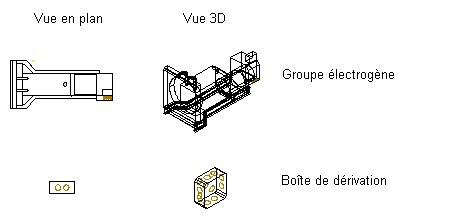

Les dessins électriques s'affichent généralement en 2D. Les appareils et les tableaux de distribution sont alors représentés par des symboles et les fils par des lignes simples. Dans une vue en plan, les pièces électriques à vues multiples correspondent à la géométrie du composant à l'échelle. Vous pouvez afficher les équipements en trois dimensions. Par exemple, vous pouvez créer un modèle 3D incluant les équipements électriques, les tubes IRO et les chemins de câbles de la construction. Dans ce cas, vous pouvez afficher la géométrie réelle des objets dans une vue 3D.
Exemples d'équipements électriques
