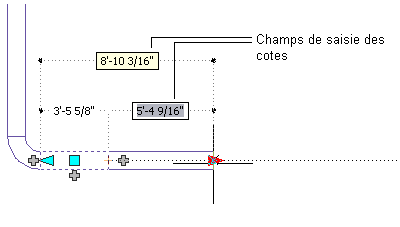

La fonction de saisie dynamique est une interface de commande qui s'affiche à côté du curseur. Elle se compose des invites de commande, des champs de saisie du curseur ainsi que des champs de saisie de cote.
Champs de saisie de cote
Pour activer ou désactiver la saisie dynamique, cliquez sur
dans la barre d'état de l'application. Par défaut, la saisie dynamique est activée.
Vous pouvez également activer, désactiver et modifier séparément les paramètres des trois composants de saisie dynamique.
