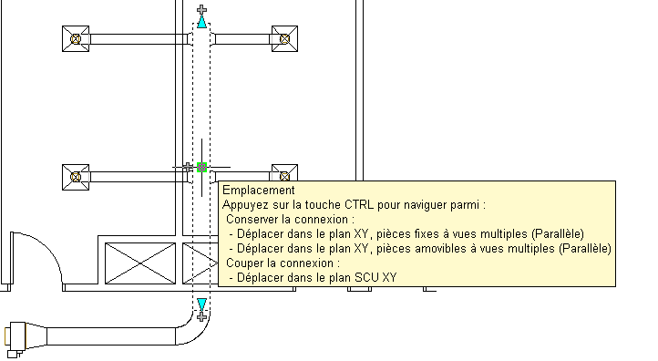

Exemple de poignée d'emplacement pour un segment de gaine
Si l'objet est raccordé à un système, vous pouvez déplacer les objets raccordés dans le plan XY actuel pour conserver la connexion. Les illustrations suivantes montrent comment déplacer les objets de gaine à l'aide des poignées d'emplacement.

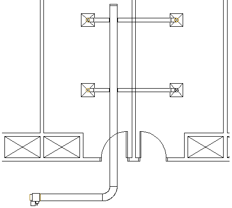

Vue de dessus d'une longueur de gaine

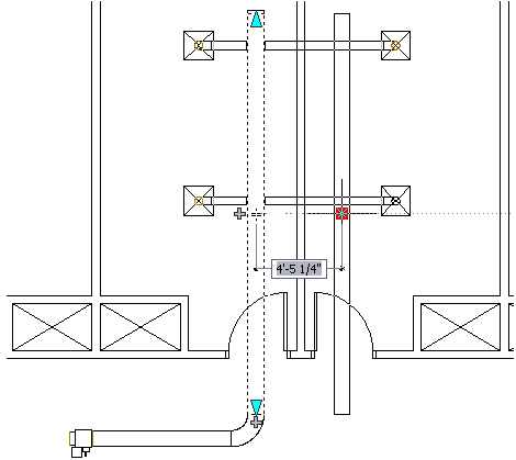

Poignée d'emplacement utilisée pour transférer la branche de la gaine dans la pièce voisine

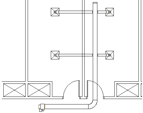

Branche de la gaine insérée dans le nouvel emplacement
