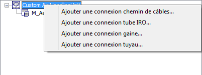

Exemple de menu contextuel d'une famille de composants

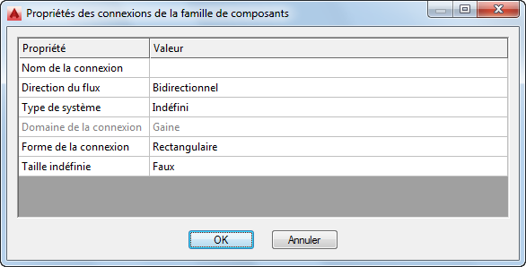

La boîte de dialogue Propriétés des connexions de la famille de composants s'affiche.
Boîte de dialogue Propriétés des connexions de la famille de composants
| Pour définir... | puis cliquez sur la cellule de la valeur et… |
| la propriété Nom | entrez un nom descriptif. |
| la propriété Forme de la connexion | sélectionnez une forme dans la liste. Les formes disponibles dépendent du domaine de la connexion. |
| des propriétés supplémentaires telles que la direction du flux | faites un choix dans la liste. Les propriétés supplémentaires disponibles dépendent du domaine de la connexion. |
| la propriété Taille indéfinie | sélectionnez Vrai ou Faux. Choisissez Vrai pour attribuer une taille indéfinie à la connexion et créer des segments de taille indéfinie pour les connexions valides. |

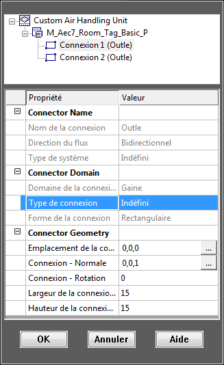

Ces propriétés s'appliquent à la connexion pour toutes les tailles de composant.
Une palette des propriétés s'affiche.
Exemple de palettes des propriétés de connexion
| Pour définir... | Action... |
| la position de la connexion | Entrez p (position) ou cliquez sur |
| le sens dans lequel sont tracés les composants de connexion par un point | Entrez n (normal) ou cliquez sur |
| le sens dans lequel sont tracés les composants de connexion par deux points | Entrez n (normal), sélectionnez le premier point, puis le deuxième point. La connexion normale est automatiquement mise à jour dans la palette. |
| le type de connexion | Sélectionnez le type de connexion voulu dans la palette des propriétés. |
| la rotation de la connexion | Entrez le nombre de degrés de la rotation dans la palette des propriétés. La valeur de rotation est égale, en principe, à 0 (zéro). |
| la taille de la connexion | Entrez le nombre correspondant à la taille voulue dans la palette des propriétés. Les propriétés de taille varient en fonction de la forme de la connexion. |
